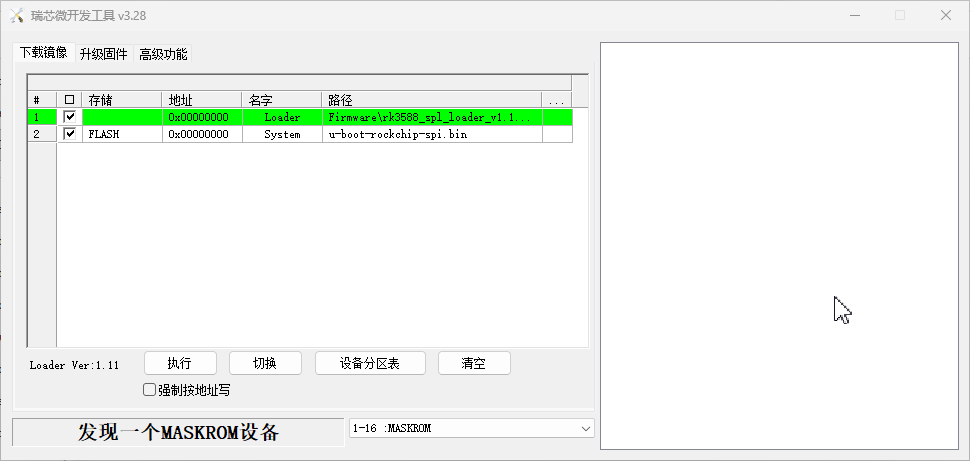

Windows:使用 RKDevTool 图形工具
以下步骤以 RKDevTool_Release_v3.28 为例:
打开瑞芯微开发工具
执行
RKDevTool_Release_v3.28\RKDevTool.exe,让设备进入 Maskrom 模式,再将设备的 USB OTG 接口连接到电脑。界面底部应显示“发现一个 MASKROM 设备”。- 如果设备有多个 USB 接口,请依次尝试,直到工具正确识别设备;也可以参考设备制造商的 Wiki 确认 USB OTG 接口。
- 部分使用 Type-C 供电的设备会复用供电口作为 OTG 接口。如果其他 USB 接口均无法识别,请尝试将供电口连接到电脑。
配置烧录镜像
- Loader:根据设备的实际芯片选择 Loader。工具所需的 Loader 均放在
Firmware目录中。例如,RK3399 使用.\Firmware\rk3399_loader_v1.30.130.bin,RK3588 使用.\Firmware\rk3588_spl_loader_v1.10.112.bin。Loader 必须与设备 SoC 匹配。 - System:选择与设备型号对应的
u-boot-rockchip-spi.bin,可以使用相对路径或绝对路径;然后在“存储”列选择 Flash。不同版本的工具也可能将其显示为 SPI 或类似名称。 - 其余项目无需配置,也不要勾选。
烧录镜像
勾选“强制按地址写”,然后点击“执行”。工具会自动开始烧录,并在烧录完成后自动重启设备。在工具显示烧录成功前,不要拔出 USB 线或断开设备电源。
如果烧录失败,请先检查 Loader 是否与设备芯片匹配。也可以改用
RKDevTool_Release_v2.86,配置方法相同,但该版本不需要勾选“强制按地址写”。
如果工具没有提供 Flash/SPI 存储选项,或显示的目标存储仍为 eMMC,请停止操作,不要点击“执行”。
Windows 刷机工具也可参考 Rockchip 瑞芯微系列 eMMC USB 线刷教程 中的驱动与 RKDevTool 下载。
