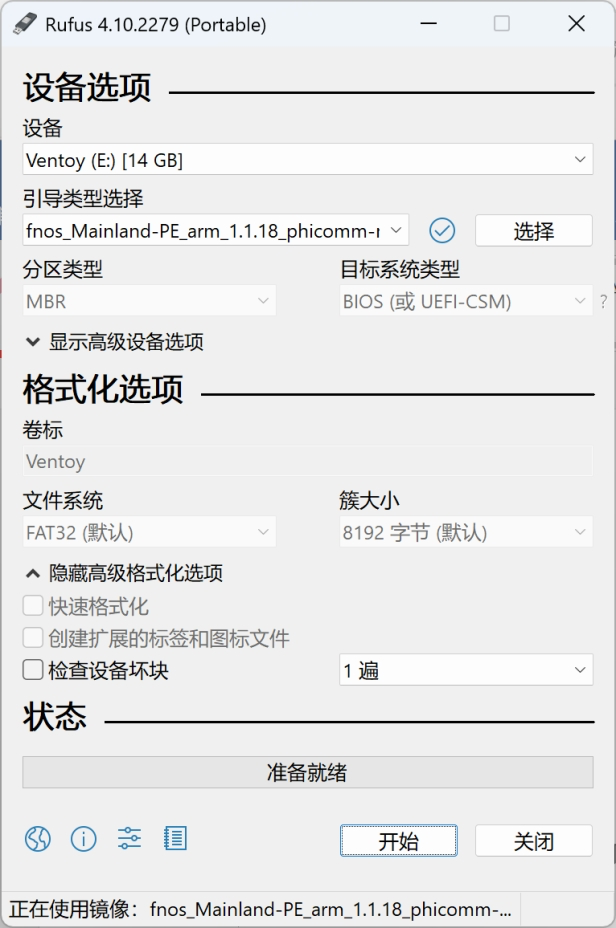

开启 USB 启动后,用 Rufus 将系统 Image 写入到 USB U盘中(有些U盘可能不太兼容,可能要多试验几种)

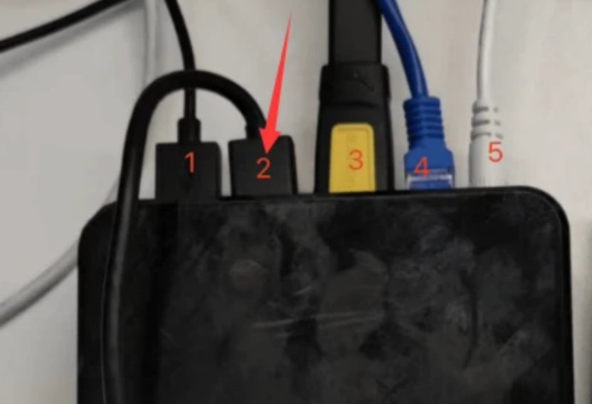

先将刷好系统的U盘接入到可启动的 USB 口上(如果有2个 USB 口,一般是靠近 HDMI 的那个接口),然后接上电源
接入HDMI、键盘、网线然后接入电源。等待U盘启动。
